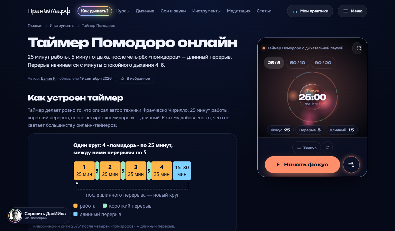

Помодоро с дыхательной паузой. Перерыв начинается с минуты спокойного дыхания. Таймер показывает, когда вдыхать и когда выдыхать. После этого можно идти за чаем.
→ пранаяма.рф/instrumenty/tajmer-pomodoro

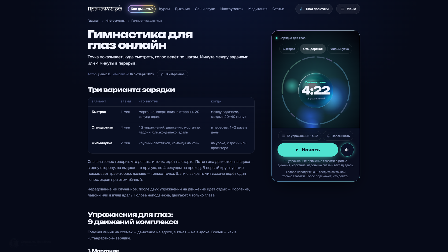

Гимнастика для глаз. Точка показывает, куда смотреть, голос ведёт по шагам. Быстрый вариант занимает 1 минуту (правило 20-20-20), стандартный — 4 минуты, 12 упражнений. Можно включить напоминание об отдыхе.
→ пранаяма.рф/gimnastika-dlya-glaz

Мой рабочий день выглядит так: на фоне шумы (обычно дождь + немного костра), задачи — помодорками по 25 минут. Перерыв начинается с минуты дыхания, и это оказалось самым полезным. Без неё я в перерыве просто открываю телефон и возвращаюсь к задаче ещё более уставшим. А минута дыхания — это пауза, которую не надо придумывать: таймер сам говорит, когда вдыхать.
Зарядку для глаз включаю реже, честно признаюсь — когда уже щиплет. Поэтому и добавил напоминание.
