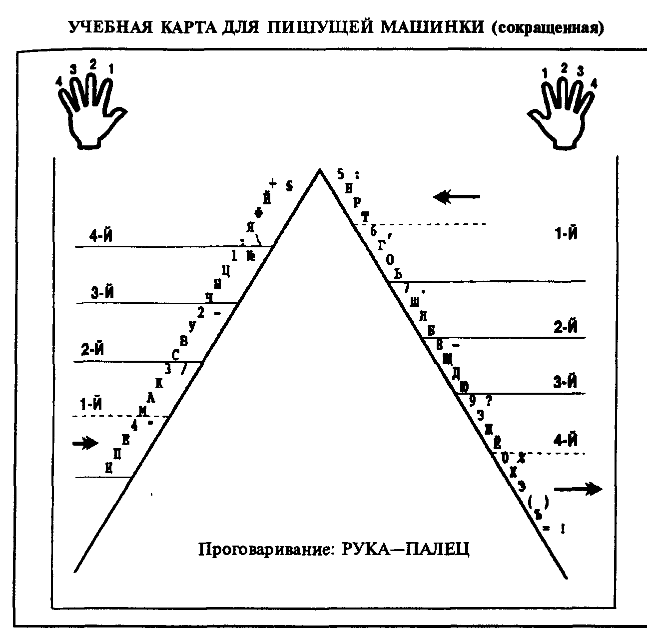

- при росте скорости можно использовать сокращённую ООД и проговаривать только РУКА-ПАЛЕЦ

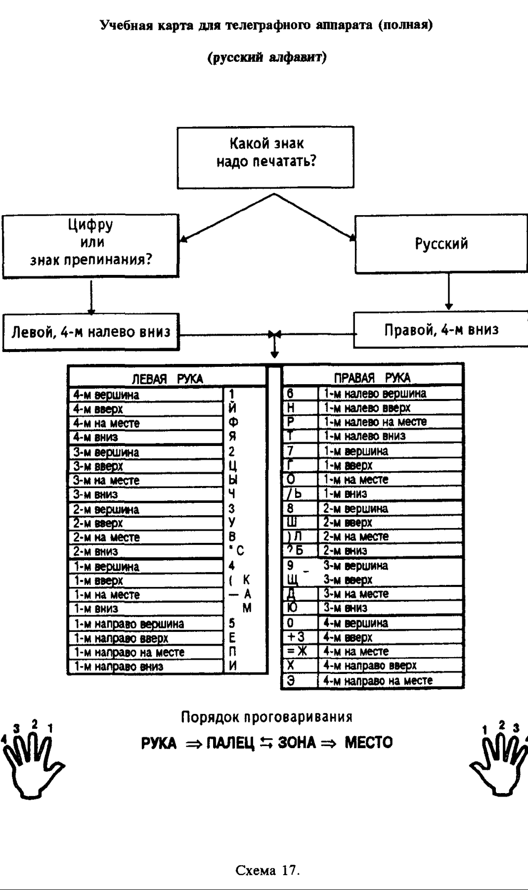

Дальше мне требовалось найти полную учебную карту ООД — это та схема, по которой я бы выбирал нужный палец и клавишу. В книге можно найти полную карту для телеграфного аппарата:
Но я как-то проглядел полную и сразу взял себе сокращённую. Мне хватило и её.

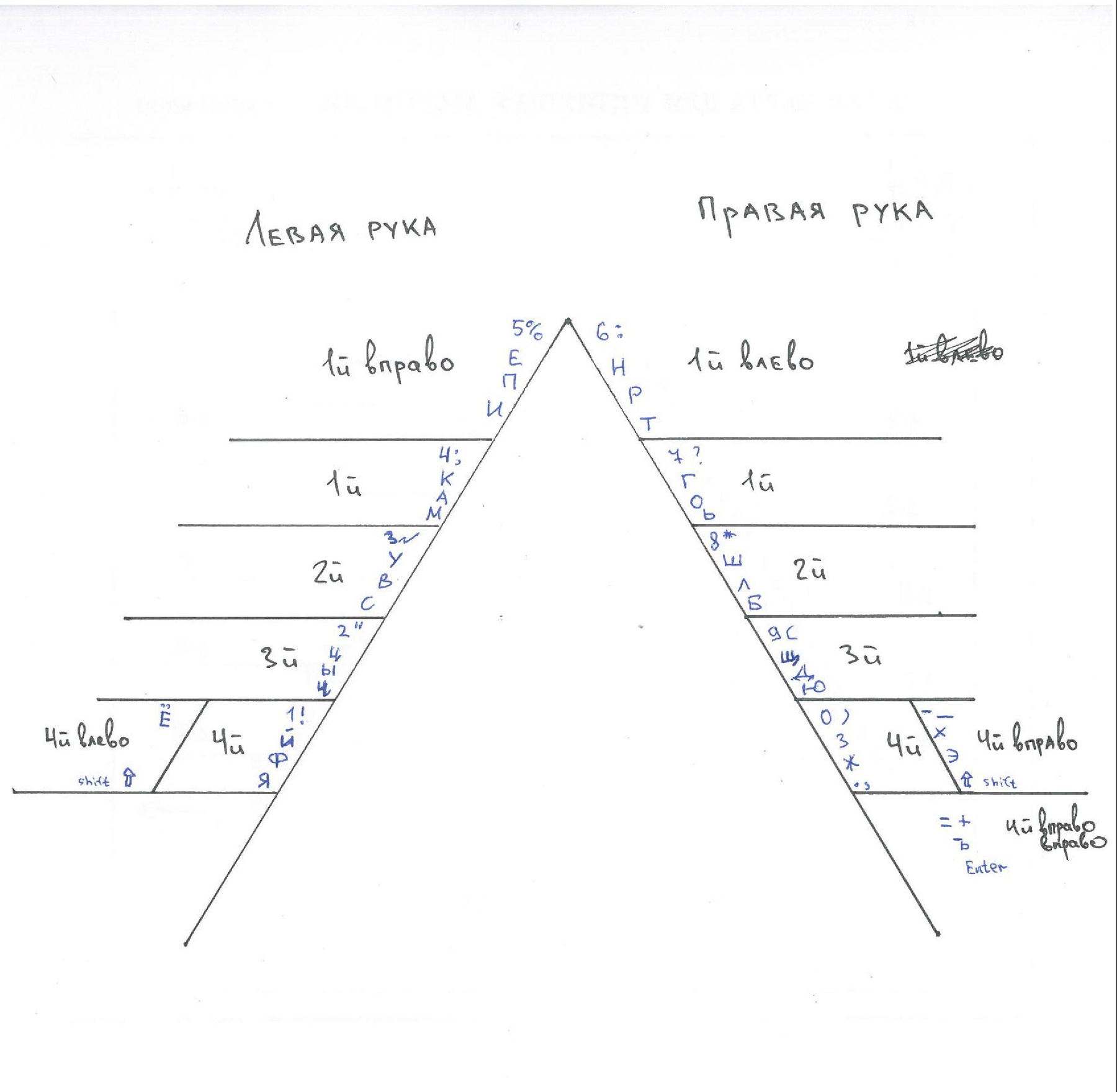

Как можно заметить раскладка пишущей машинки немного отличается от современной клавиатуры. Знаки препинания находятся в других зонах.
Ещё мне не очень нравится расположение пальцев левой руки на пирамиде. Вершина начинается с мизинца. Поэтому я подглядел симметричную пирамиду в упомянутом веб-сервисе и просто нарисовал на листочке.

В итоге, освоить навык мне помог один подход с нарисованной мной схемой ООД и полным проговариванием команд. По ходу включился игровой момент: стало интересно быстрее найти букву на схеме и правильно назвать команду. Ближе к концу занятия сократил команду до "рука-палец" и уже обходился без схемы, проговаривая по памяти. На следующий день проверил на случайном тексте. Ошибок не совершал. Навык подтвердил. Для спокойствия ещё долго носил с собой схему ООД, хотя ни разу не использовал.

Вопрос не по методу, а по реализации - зачем переучивать "и" под правую руку? Если она под левой - всё логично, 5 клавиш нижнего ряда под левую, 5 под правую, а если под правой, то и указательным к ней тянуться дальше, и правый мизинец нагружается еще одной клавишей, а на нём и так их 6, как на указательном...
@XLinIL, это опечатка, я ошибся, "и" действительно теперь в зоне левого
Спасибо, что заметил!
Спишу это на бунт печатьи личности :)
