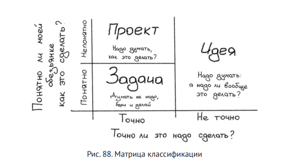

Два вопроса должны помочь человеку отделять задачи от идей и проектов.
